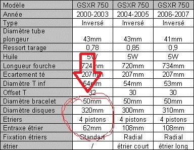

Mais ça passe pas les étriers du 600 sur 750. L'entraxe n'est pas le même il me semble.
30/08/2011 18:04:48
Message Que choisir comme monture ? 600 750 ? Carbu ou Injection ? Répondre en citant
mais si !!! merci a furigan pour sources !
30/08/2011 19:17:16
Horneteur
Je sais ce que je dis, ton tableau est peut-être faux. Les étriers 6 pistons Tokico sont en 90mm d'entraxe et ça s'est certains
Regardes bien les années, ton tableau est pour les 2000, ce qu'on appel Srad sont plus vieilles (96-99)
30/08/2011 21:37:17
ok tu a sans doute raison, je transmets juste des infos que je possede. si ça peut renseigner.
mais mon srad est de 02/2000 pourtant.

Les 6 pistons Tokico étaient montés sur les SRAD des années 96 à 99, et quand on dit 99, tu en trouveras comme la tienne dans l'année 2000, c'est le temps que les stocks soient écoulés. La remplaçante est arrivée dans l'année 2000 jusque 2003, d'où ton tableau.
J'ai préféré rectifier sur l'entraxe pour que personne ne fasse l'erreur d'acheter un mauvais étrier, surtout au prix que c'est vendu!

Bon, pour revenir sur le sujet, suis en court de remontage d'un 600 carbu, et non, les 6 pistons ne se montent pas, sur la fourche d'origine, mais uniquement sur celle du 750....

Après je me dis qu'une bonne paire de Wave, durites avia et 6 pistons révisés et nettoyés... vu le peu de temps que j'ai pour en profitter, ca fera l'affaire...
