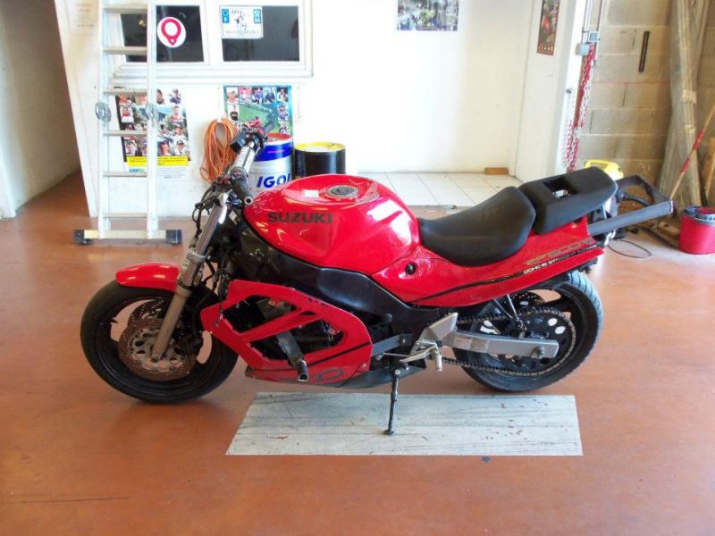

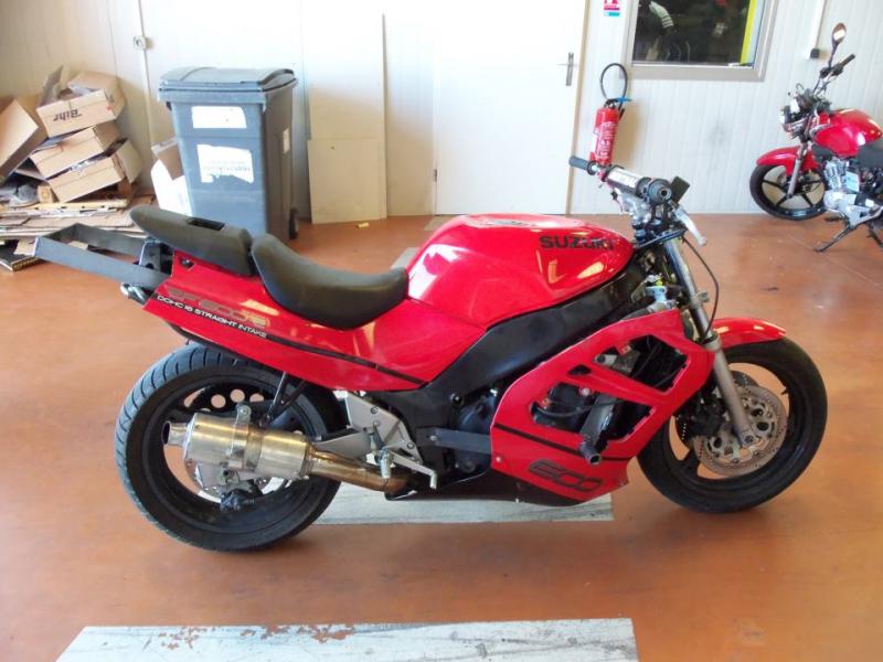

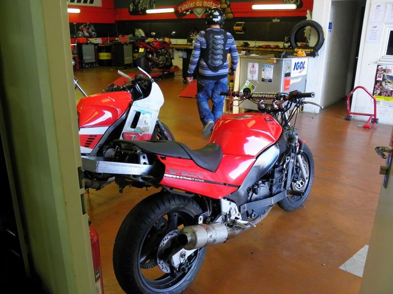

bas je voit que la categorie stunt est assez vide peu etre que ngt fait peur avec c est belle moto !!!! moi je me chie pas et je vous montre mon ...... comment dire .... noble destrier ..... et si possible essayons de parler un peut de ce qu on fait comment on y est arriver etc parce que moi ca fait 3 mois que j en fait et franchement c est pas aussi simple que ca y parait mdr

Nan pas le srad !!!!! a parement c est fragile les 500 gse , les becanes qui vont bien soit disant sont 500 CB ou 600 CBR quelle que soit l année , apres tout depent du prix d achat initial !
le minimum syndical c est une couronne de 60 dents (le top est d enlever aussi 1 a 2 dents devant)
durite avia ( a bout de 2 minute tu ne fait plus de weel sinon !)
barre de curl ( la mienne serre d anti retournement )
crash cage ( en vente sur internet a environ 300 e mais si tu veut pas etre emerder il faut les acheter ,moi je lai ai fabriquer et une fois par mois je redemonte tout redresse tout resoude .... que du bonheur !)
Pour moi le hand brake ( frein arr au guidon ) c est apres ! quand tu commence a toucher ta bille !
Tu ne devrai pas avoir peur c est vraiment sympa et vue la vitesse tu te fait meme pas mal ( a condition d etre patient !) , ca fait 3 mois que j en fait au debut c est chiant ca parait impossible de faire quoi que ce soit pour moi rouler en burnant ete le seul truc que je fesai , puis tout doucement tu fait des rond tu passe les pied devant le guidon etc . Apres jme suis mis a faire des stoppie et quand je me suis senti vraiment a l aise avec la meule j ai commencer les weeling et petit a petit tu repousse ta peur tu t habitue a de nouvelle sensation ( j avoue tu tombe un TOUT PETIT PEU quand meme lool mais sans graviter ) aujourdhui je commence tout juste a stabiliser la moto en weeling et a gerer l equilibre droite gauche pas plus , c est vraiment un sport a par entiere et il faut beaucoup beaucoup d entrainement quand on voit des mec faire des circle fen ou pire circle no hand faut ce dire que avant de la passer ta des heure voire des année de vol !!!!

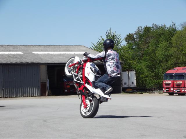

500 gse ce n est meme pas la peine car tu vas faire une bielle en 2 ou 3 sessions,
les meules qui vont bien: 500 cb pc26 et pc32 ,600 cbr presque toute les années ,zx636r,kawa er6,600 gsxr k4,apres les autres ce n est pas terrible.
je me suis rabattu sur un 600 cbr pc25 et c est le top
par contre le 600 rf j avais jamais vu quelqu un stunter avec !!! ca donne quoi en comportement ?
petite photos de mon pc 25 que j ai completement refais au passage Laughing et oui il ressemble grave au 750 gex !!!

le rf ca donne quoi !!! j lai vendu c est trop lourd elle est mal equilibre elle tourne a gauche je vais me trouver un 600 cbr !!!!

Shocked Shocked Shocked Shocked si sa tourne a gauche cela vient de ta position ou de ton pneu arriere et non de la becanne !!
