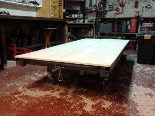

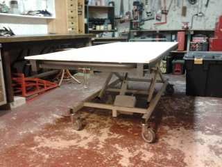

Pour ma première je vous propose de bricoer une table élevatrice
je sais pas si je post au bon endroit pour pour commencer? j'ai pas vu de section
Pour bricoler sur mes bécanes je voulai une table elevatrice et du coup j'ai un peu fouiné et je me suis bricolé une table avec un lit médicalisé à levage electrique (une table telle que je voulai coûte dans les 450 euros)
Le budget tous compris:
80 euros pour le lit
42 euros pour une feuille de Contre plaqué de 15 en 250 x 120
1 heure de m/oen trainant pour couper le plateau aux bonnes dimensions, monter le dodo, et prendre le café.
Une fois finie:
Le plateau fait 200 x 90
La hauteur en position basse est de 42 et 72 en haute.
Premier essais fait avec le srad et une rampe de 150 de long: ça passe, le bas de carénage touche pas mais à moins d'avoir de gros bras faut mieux être deux avec un qui pousse au cul, vu la pente c'est chaud.
Je goalerai plus tard une rampe plus longue en alu pour être peinard pour la montée
en image ce que ça donne:

hééhéé pas mal !! mais faut de la place quand meme !!
rodrigue en a bricolé une, avec un cric de caisse et des barre en dessous, pil poil a la largeur de la meule, pas mal non plus !!

Avec cette bricole je prétend pas donner LA solution pour se faire une table mais plutôt une solution vite fait bien fait, bon marché, et fonctionnelle pour qui n'a pas les moyens de s'en payer une au prix fort ou de se la bricoler de a à z (vu mes soudures j'ai laissé tombé cette option Very Happy )
